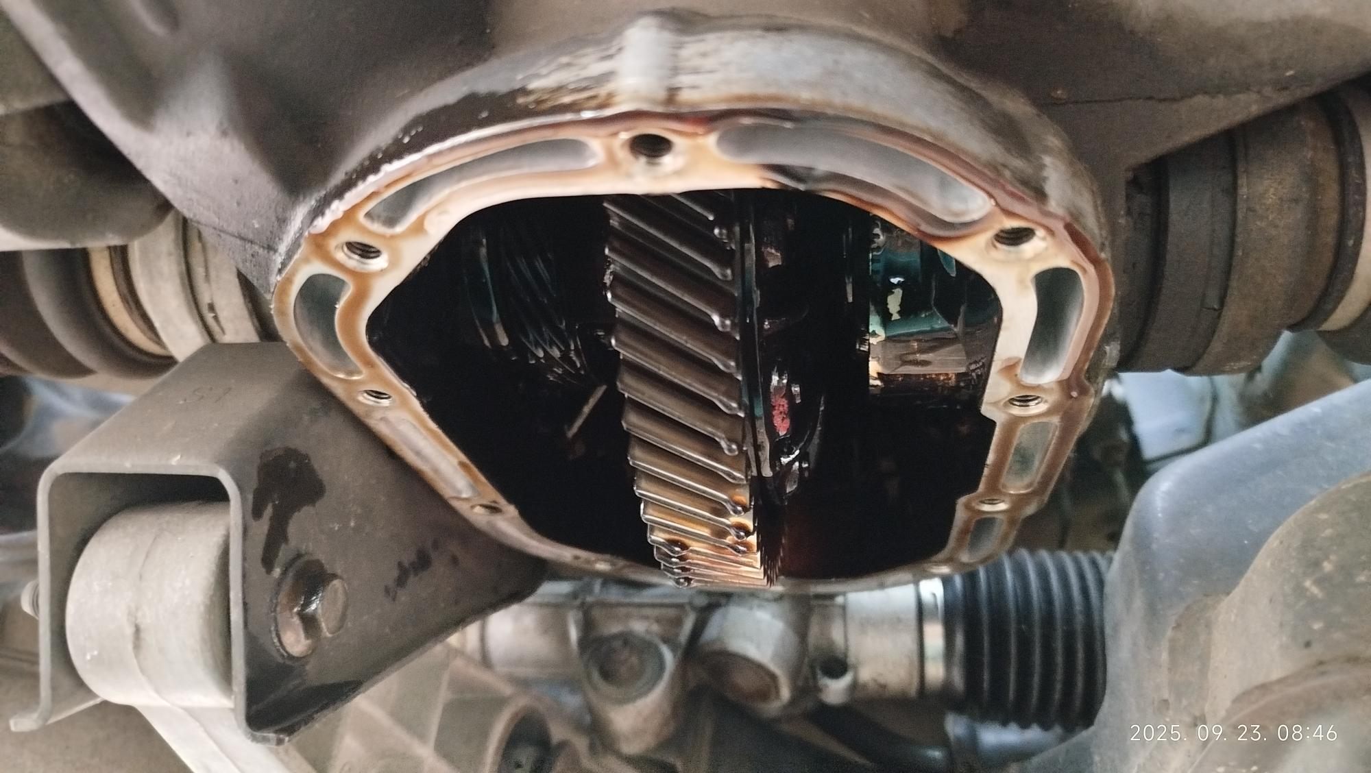

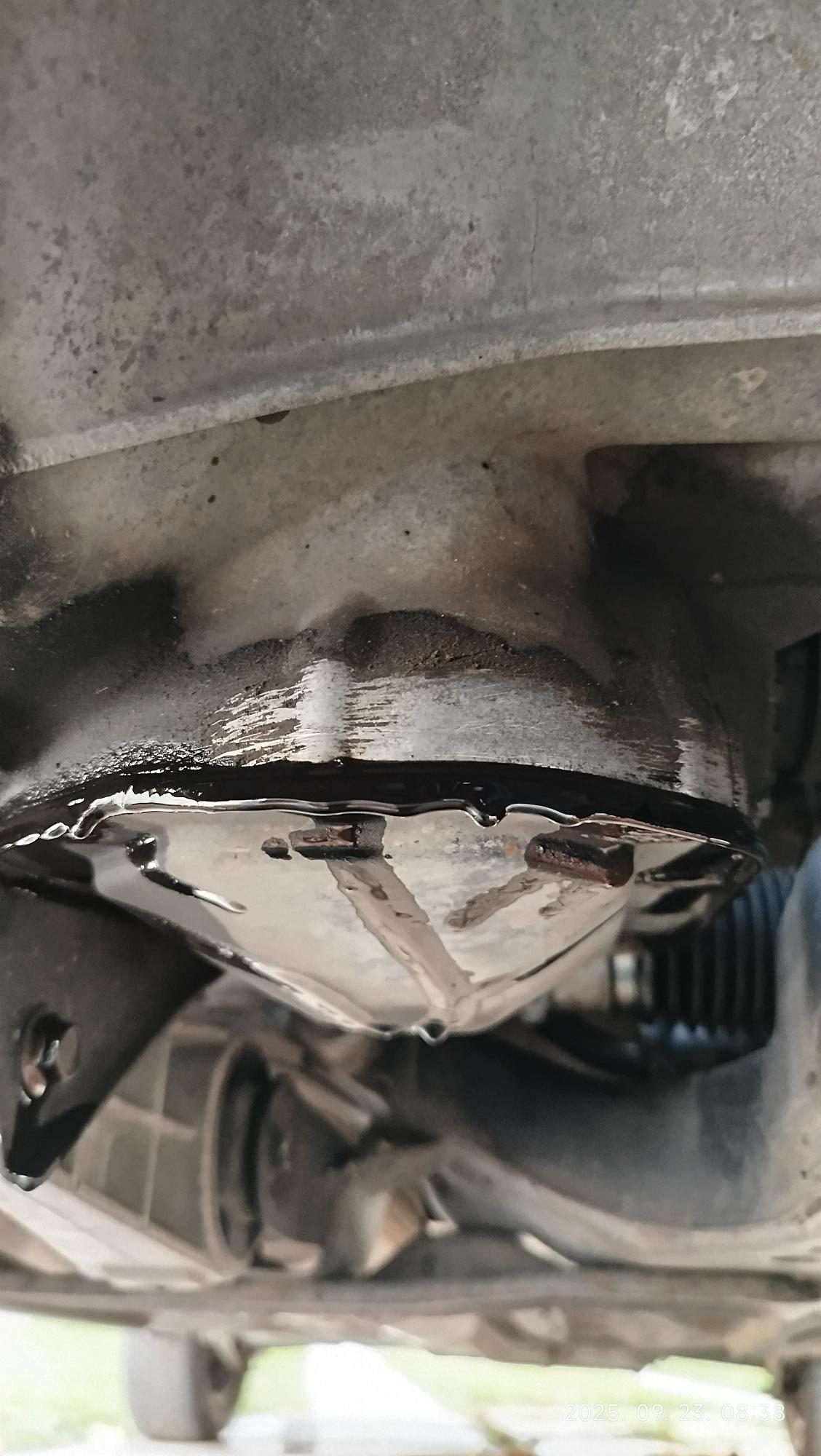

Na, most jutottam el odáig, hogy megnéztem, végül is szerelő nélkül. Ráálltam egy szerelő rámpára, így szépen aláférni. Semmilyen leengedő és szintellenőrző csavart nem találtam. Mivel az autó egész élettartamára tervezték, talán valóban nincs is, az alját lehet levenni, így hát rendeltem hozzá olajat és tömítést. A deknit 10 csavar tartja, ha jól emlékszem 13-as. Könnyen kijöttek, nem voltak nagyon meghúzva, mert alumíniumba vannak hajtva, így visszarakáskor sem szabad nagyon meghúzni. Meglazítottam őket, de nem vettem le rögtön az alját, vártam kicsit, míg kifolyik az olaj. Sötét volt már nagyon és kb. csak 1,4 liter, ideje volt cserélni. Utána levettem, megtisztítottam és az új tömítéssel visszaraktam. Felül meg van egy csavar, talán ott tud levegőzni a rendszer, de ebben nem vagyok biztos, mindenesetre azt kivettem és beöntöttem 1,8 liter váltóolajat. Azt azért nem mondanám, hogy tökéletes lett a váltó, de határozottan jobb. Csatolok pár képet is...
