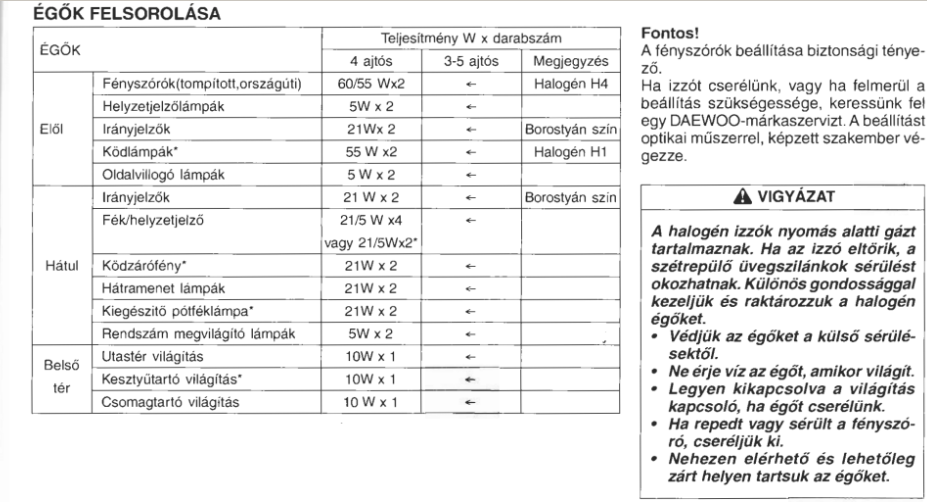

Nálam a bal oldali búra (igaz Lacetti) mattabb, de az erősség nekem nem különösen látható, én is inkább a rossz izzóra gyanakszom. Első körben kicserélném mind a kettőt. A lényeg, hogy ha jól tudom H4-es legyen az izzó! Csatolva milyen izzók kellenek bele.
Képernyőfelvétel (36).png (283.13 KiB) Megtekintve 2510 alkalommal
